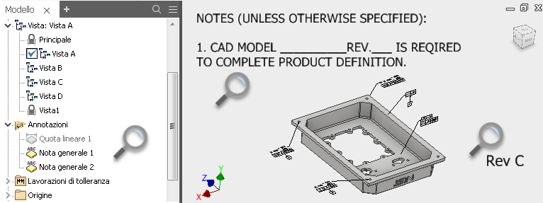

Suggerimento: In Inventor, le note che è possibile aggiungere al modello 3D non ruotano e sono sempre perpendicolari alla vista attiva. Il testo della nota nel file PDF esportato ruota con la vista. Per ottenere risultati ottimali, fare riferimento all'immagine seguente ed effettuare le seguenti operazioni prima di esportare:
- Attivare le viste B, C e D e disattivare la visibilità della nota generale 1 e 2.
- Rendere attiva la vista A, verificare che l'orientamento del modello e la visibilità della nota siano corretti nella vista, quindi esportare il modello.
