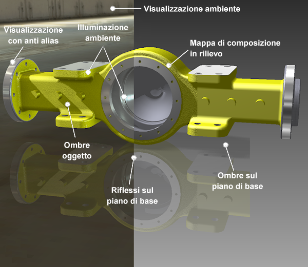

Le seguenti impostazioni determinano la qualità grafica e possono modificare le prestazioni del sistema.
Nota: Illuminazione ambiente non è disponibile in Inventor LT
Qualità
Questa impostazione favorisce la presentazione grafica rispetto alle prestazioni del sistema.
