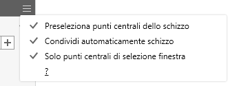

    • Comandi con gruppi Proprietà possono condividere automaticamente lo schizzo nel menu Impostazioni avanzate. Questa opzione può essere utilizzata per schizzi contenenti geometria dello schizzo non incorporata. Nel seguente esempio viene mostrata l'opzione per il comando Foro.
