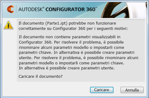

    • Dopo il caricamento, il client di Configurator 360 può visualizzare questi parametri nella nuova applicazione generata. È anche possibile modificare l'elenco di parametri visibili nel sito Web di Configurator 360.
    • Se il file di parti non è stato preparato correttamente, viene visualizzato il seguente messaggio di errore:
