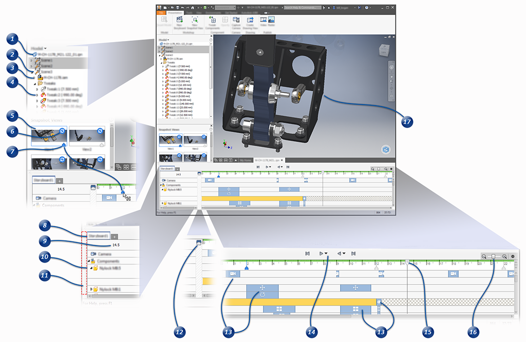

Interfaccia utente Presentazione
In Browser modello vengono visualizzate le informazioni sulle scene della presentazione. La cartella Modello presenta un elenco dei componenti e mostra la visibilità dei componenti. La cartella Aggiustamenti di posizione elenca gli aggiustamenti di posizione componente e mostra la visibilità della traccia. Vengono visualizzati solo gli aggiustamenti di posizione corrispondenti alla scena, allo storyboard o alla vista istantanea corrente.
- Nel nodo principale del documento viene visualizzato il nome del documento di presentazione.
- Le scene contengono le cartelle Modello e Aggiustamento di posizione con tutti gli aggiustamenti di posizione utilizzati negli storyboard associati.
- Nel nodo Modello viene visualizzato l'assieme utilizzato nella scena corrente. Espandere il nodo per visualizzare i componenti e i relativi stati di visibilità.
- Nella cartella Aggiustamento di posizione sono contenuti tutti gli aggiustamenti di posizione eseguiti per la scena corrente.
Il gruppo Viste istantanee elenca le viste e gestisce le istantanee del modello.
- Le viste istantanee consentono di acquisire la disposizione del modello e dell'inquadratura in corrispondenza di un determinato punto nella rappresentazione lineare e vengono collegate al momento della creazione. È possibile rendere indipendenti le viste collegate modificando la vista e interrompendo il collegamento. Le viste istantanee indipendenti sono completamente personalizzabili. Per le viste associate alla rappresentazione lineare, sono consentite solo modifiche dell'inquadratura.
- Aggiorna viene visualizzato quando la vista non è sincronizzata con il contenuto della rappresentazione lineare. Fare clic sull'icona per aggiornare i contenuti della vista.
- Marcatore viene visualizzato per le viste collegate alla rappresentazione lineare. I marcatori delle viste vengono evidenziati quando viene selezionata la vista. Nella rappresentazione lineare, trascinare il marcatore per riposizionare la vista in relazione agli aggiustamenti di posizione della rappresentazione lineare. I marcatori non vengono utilizzati su viste istantanee indipendenti.

Nel gruppo Storyboard vengono visualizzati gli storyboard contenuti nel documento corrente.
- In uno storyboard sono inclusi gli aggiustamenti di posizione disposti sulla rappresentazione lineare dell'animazione. Gli storyboard sono utilizzati per creare animazioni e viste istantanee collegate alla rappresentazione lineare.
- La posizione dell'indicatore di riproduzioneviene visualizzata al di sopra dell'elenco degli storyboard.
- I componenti di cui è stata aggiustata la posizione vengono visualizzati nel gruppo e gli aggiustamenti di posizione vengono visualizzati nella rappresentazione lineare. Per componenti con più aggiustamenti di posizione, vengono raggruppate le righe degli aggiustamenti di posizione al di sotto del componente. Espandere il nodo per accedere ai singoli aggiustamenti di posizione.
- La maniglia di aggancio dello storyboard si trova sul lato sinistro del gruppo Storyboard. Fare clic e trascinare per sganciare lo storyboard.

La rappresentazione lineare indica l'ora di inizio e di fine per ciascun aggiustamento di posizione. Consente di convertire una sequenza di aggiustamenti di posizione nell'animazione in tempo reale.
- La zona di appoggio viene utilizzata per modificare la posizione dell'inquadratura o la visibilità e l'opacità del modello senza salvare le modifiche nello storyboard. Posizionare l'indicatore di riproduzione nella zona di appoggio per impostare il modello prima di avviare la registrazione di un'animazione. Le modifiche della zona di appoggio non vengono registrate nella rappresentazione lineare. Le modifiche apportate sostituiscono le impostazioni esistenti.
- Gli aggiustamenti di posizione rappresentano modifiche nella disposizione del modello e nella posizione dell'inquadratura. È possibile spostare o ruotare i componenti, impostare la visibilità e l'opacità dei componenti e acquisire le posizioni dell'inquadratura. Gli aggiustamenti di posizione vengono rappresentati nella rappresentazione lineare con le seguenti immagini:
Gli aggiustamenti di posizione dell'inquadratura possono essere istantanei o possono avere una durata assegnata.
Gli aggiustamenti di posizione di traslazione rappresentano il movimento in una direzione.
Gli aggiustamenti di posizione di rotazione possono essere in direzione positiva o negativa.
Gli aggiustamenti di posizione di opacità rappresentano il momento in cui viene modificato il valore di opacità. Queste operazioni vengono inserite solo nella rappresentazione lineare.
Le azioni di visibilità, attivata o disattivata, vengono inserite solo nella rappresentazione lineare.
consente di rappresentare più aggiustamenti di posizione per un unico componente. Espandere il nodo del gruppo Storyboard per visualizzare gli aggiustamenti di posizione da modificare.
- I controlli di riproduzione della rappresentazione lineare vengono utilizzati per visualizzare l'anteprima dell'animazione in avanti o indietro. È possibile riprodurre un singolo storyboard o tutti gli storyboard.
- L'indicatore di riproduzione indica la posizione temporale attuale dell'animazione. Fare clic su una posizione nella rappresentazione lineare per spostare l'indicatore di riproduzione in quel determinato punto o trascinarlo in un altro punto.
- Lascala della rappresentazione lineare viene utilizzata per eseguire lo zoom degli incrementi della rappresentazione lineare. È possibile espandere o comprimere la rappresentazione lineare.
- La finestra grafica mostra l'aspetto del modello e la posizione dell'inquadratura corrispondenti alla posizione dell'indicatore di riproduzione nella rappresentazione lineare o alla vista istantanea modificata.
