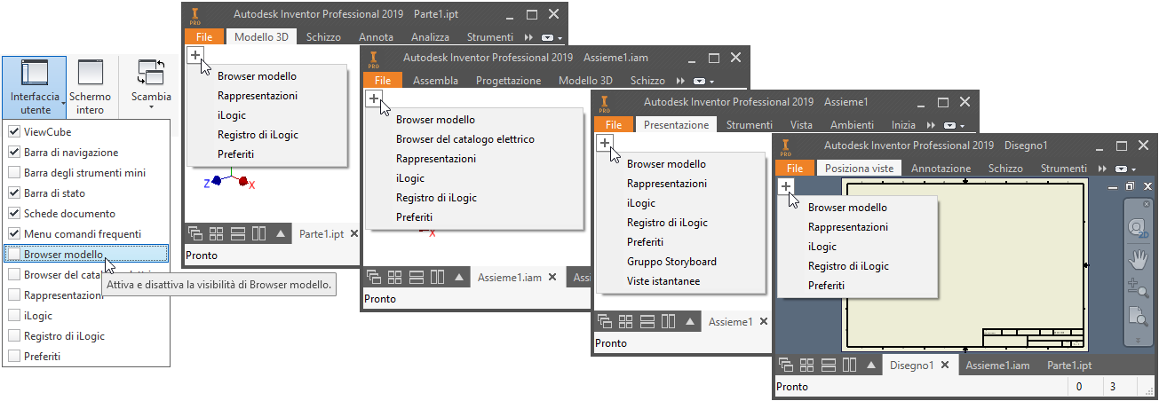

Accesso
Indipendentemente dal tipo di documento, ogni volta che il browser Modello non viene visualizzato, viene visualizzata l'icona
nell'angolo in alto a sinistra della finestra grafica. Fare clic sull'icona per visualizzare i gruppi del browser disponibili per il documento attivo.
È anche possibile modificare la visibilità del browser Modello accedendo alla scheda Vista
gruppo Finestre
elenco a discesa Passa.
