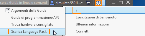

Installazione dei Language Pack per Autodesk Inventor e LT
I Language Pack per Autodesk Inventor e LT non sono disponibili nel supporto del prodotto. I programmi di installazione dei Language Pack sono disponibili per il download dal menu della Guida in linea di Inventor:
