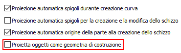

Proietta geometria come geometria di costruzione per default
È possibile impostare la proiezione della geometria come geometria di costruzione quale comportamento di default con la nuova impostazione della finestra di dialogo Opzioni applicazione nella scheda Schizzo: Proietta oggetti come geometria di costruzione. Con questa opzione selezionata, non è necessario attivare/disattivare continuamente il comando Costruzione quando si crea la geometria dello schizzo. Quando questa nuova impostazione è selezionata, ogni volta che si proietta una geometria, questa viene proiettata come geometria di costruzione. Per impostazione predefinita, questa opzione è deselezionata.
gruppo Formato
Costruzione
. Ad esempio, se l'impostazione nella scheda Opzioni applicazione/Schizzo
Proietta oggetti come geometria di costruzione è deselezionata, continuare ad utilizzare il comando di attivazione/disattivazione
per controllare la creazione della geometria di costruzione.

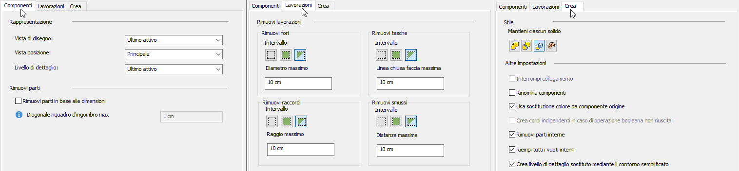

Programmazione operazioni > Assiemi con contorno semplificato
L'operazione del contorno semplificato include ora la nuova funzionalità contorno semplificato introdotta nel 2018. Quando si fa clic su Opzioni, si noterà che la finestra di dialogo Opzioni contorno semplificato include ora tre schede.
Punti salienti del workflow migliorato:
Per ulteriori informazioni, vedere: Come eseguire Assiemi con contorno semplificato con Programmazione operazioni

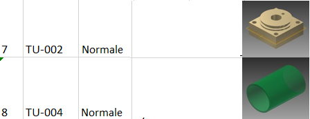

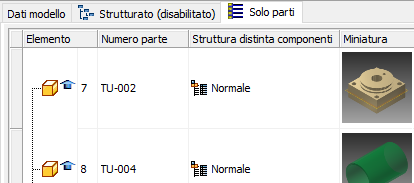

Miglioramento relativo alla miniatura della distinta componenti
Le immagini in miniatura sono ora esportate insieme alle altre informazioni nella finestra di dialogo Distinta componenti.
La colonna Miniatura deve essere inclusa come colonna nella finestra di dialogo Distinta componenti perché la miniatura possa essere esportata in un file esterno.
Esempio:
| Inventor | Excel |
Pubblicazione di nuove Inventor® Ideas
Per ulteriori informazioni sull'esportazione di una distinta componenti, vedere Esportazione di una distinta componenti in un file esterno.

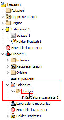

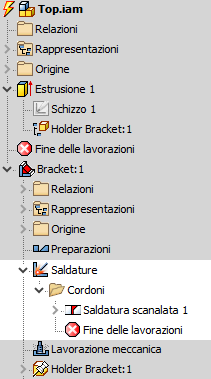

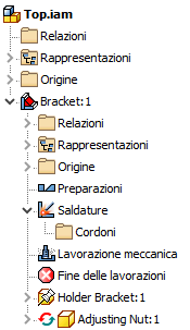

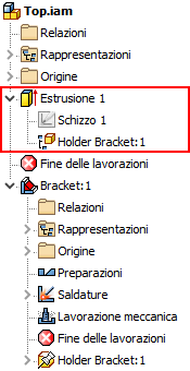

Miglioramento relativo ad Aggiungi partecipante e Cordone di saldatura
È ora possibile selezionare un cordone di saldatura da un sottoassieme e aggiungerlo come partecipante nella lavorazione di assieme nell'assieme di primo livello, quando il cordone di saldatura è aggiunto dopo aver creato una lavorazione di assieme.
| 1. Aprire un assieme con un sottoassieme saldato privo di cordoni di saldatura. | 2. Creare una lavorazione nell'assieme di primo livello. | 3. Attivare il sottoassieme e creare un cordone di saldatura. | 4. Fare clic con il pulsante destro del mouse sulla lavorazione creata nell'assieme di primo livello, quindi selezionare Aggiungi partecipante | 5. Espandere il nodo di saldatura nel sottoassieme, quindi selezionare la cartella Cordoni nel browser o selezionare il cordone di saldatura nella finestra grafica per aggiungere il cordone di saldatura come partecipante nell'assieme di primo livello (NUOVO). | |
Per ulteriori informazioni sui vincoli di assieme, vedere Vincoli di assieme.

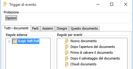

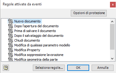

Miglioramenti relativi alla produttività di iLogic
Nuovo e solido workflow di attivazione degli eventi
. Questo pulsante viene visualizzato solo nella finestra di dialogo Trigger di evento se non sono state definite directory esterne.
| Precedente | R2018.1 |
Per ulteriori informazioni sui trigger di evento, vedere Come utilizzare i trigger di evento in iLogic.
