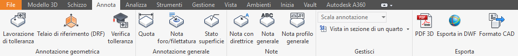

Esportazione in formato DWF
Il supporto per le annotazioni 3D è stato aggiunto all'esportazione in DWF. Per facilitare l'accesso, il comando Esporta in DWF, è stato aggiunto al gruppo Esporta della scheda Annotazione delle parti e degli assiemi. Le annotazioni invisibili vengono esportate come nascoste in DWF, ma la loro visibilità può essere attivata nel file DWF esportato.
Per ulteriori informazioni, vedere Come pubblicare modelli 2D e 3D in formato DWF e condividerli con i revisori.

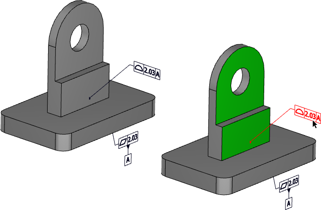

Esportazione in formato PDF 3D
I file in formato PDF 3D esportati supportano ora l'evidenziazione faccia associativa per annotazioni di tolleranza che fanno riferimento a più facce.
Per ulteriori informazioni, vedere Come esportare un modello in PDF 3D.

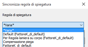

Sincronizza regola di spiegatura
Inventor consente di specificare diverse regole di spiegatura per le lavorazioni in un corpo, ma non esiste alcun modo semplice per sincronizzare tutte le lavorazioni in modo che utilizzino la stessa regola se si cambia idea. In questa release è presente un nuovo comando che consente di sincronizzare, con un unico clic, tutte le lavorazioni in modo che utilizzino la stessa regola spiegatura.
Come utilizzare il nuovo comando
  • Fare clic con il pulsante destro su un corpo nel browser e selezionare Sincronizza regola di spiegatura.
  • Nella finestra di dialogo, selezionare la regola desiderata per tutte le lavorazioni, quindi fare clic su OK.
Per ulteriori informazioni, vedere Come aggiungere, modificare o sincronizzare una regola di spiegatura per la lamiera

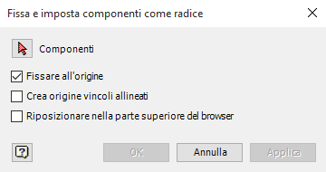

Miglioramenti all'opzione Fissa e imposta come radice
In precedenza, con un solo clic, il comando Assieme Produttività Fissa e imposta componente come radice consentiva di fissare, spostare e utilizzare vincoli allineati all'origine del componente selezionato all'origine dell'assieme, e di riposizionare quindi il componente nella parte superiore del browser.
Il comando è stato rinominato Fissa e imposta come radice. Ora, apre una finestra di dialogo che visualizza le operazioni descritte in precedenza come opzioni separate.
Inoltre, il comando Fissa e imposta come radice supporta le selezioni multiple. È possibile selezionare uno o più componenti, quindi selezionare una o più opzioni nella nuova finestra di dialogo Fissa e imposta componenti come radice.

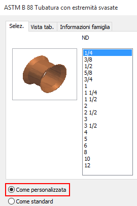

Centro contenuti Salva miglioramento
In precedenza, quando si modificava la dimensione di un membro del Centro contenuti come parte personalizzata, Inventor salvava automaticamente la modifica. Salva parte personalizzata ora funziona nel modo in cui funziona per le altre parti: le modifiche vengono salvate solo se si salvano le modifiche al file.

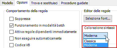

Completamento automatico attivato nell'Editor delle regole
La funzione di completamento automatico è abilitata per le seguenti operazioni:
Ad esempio, digitare ". " dopo una variabile e iniziare a digitare; oppure digitare Control-Space o Alt + freccia destra in qualsiasi momento. Durante la digitazione, viene visualizzato un elenco delle selezioni disponibili in ordine alfabetico. La descrizione completa della variabile viene visualizzata in una descrizione comandi.
Viene visualizzato un elenco a discesa delle proprietà e dei metodi appena si immette "." Iniziare a digitare dopo l'immissione di "." e il completamento automatico visualizza le selezioni disponibili.

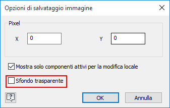

Miglioramento della funzione di esportazione come immagine PNG, TIFF e BMP
Ora è possibile esportare un file di Inventor come:
Nella finestra di dialogo Opzioni di salvataggio immagine, selezionare Sfondo trasparente.

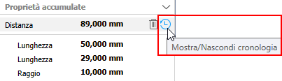

La funzione per la somma dei valori delle misurazioni è stata reintrodotta e migliorata. È ora possibile aggiungere i valori di misurazioni lineari, dell'area, del volume e dell'angolo, e calcolare la misurazione totale per ciascuno di questi quattro tipi.
Panoramica del flusso di lavoro
Per iniziare, aprire scheda Strumenti gruppo Misura Misura.
  1. Effettuare una selezione nella finestra grafica, quindi selezionare il segno più accanto ad un tipo di misurazione. Ad esempio, selezionare una linea, quindi selezionare il segno più (Aggiungi al valore accumulato) accanto alla lunghezza.
  2. Il valore della lunghezza viene aggiunto al gruppo di misurazione Distanza sotto a Proprietà accumulate. Il segno più (Aggiungi al valore accumulato), aggiunge le selezioni al gruppo Proprietà accumulate per ciascun tipo di misurazione selezionato per la somma. Esercizio: selezionare un'altra linea nella finestra grafica, quindi fare clic sul segno più accanto alla lunghezza. Selezionare un raggio, quindi fare clic sul segno più accanto al raggio. Fare clic su Mostra/Nascondi cronologia vicino a Distanza per visualizzare i valori appena aggiunti.
Riepilogo
Per ogni tipo di misurazione che si desidera sommare, effettuare prima una selezione nella finestra grafica, quindi fare clic sul segno più. Ogni misurazione viene aggiunta al gruppo Proprietà accumulate associato al tipo di misurazione della selezione.
È possibile aggiungere o eliminare rapidamente ciascun valore dall'elenco di valori accumulati. È possibile eliminare singolarmente ciascun gruppo di proprietà accumulate. È possibile nascondere o visualizzare l'elenco dei valori selezionati. Utilizzare il menu contestuale per copiare i valori singoli o totali negli Appunti. Tutte le proprietà accumulate vengono cancellate quando si chiude il comando Misura.
Guardare questo breve video per imparare a sommare i valori delle misurazioni e utilizzare Mostra/Nascondi Cronologia per visualizzare i valori accumulati.
Per un approfondimento sull'utilizzo di Visualizza/nascondi cronologia e sull'eliminazione dei valori accumulati, guardare questo breve video.
