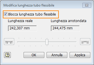

Blocco lunghezza tubo flessibile
In precedenza, il valore nel campo Lunghezza effettiva della finestra di dialogo Modifica lunghezza tubo flessibile non era un indicatore attendibile della lunghezza del tubo flessibile in un assieme.
La nuova opzione, Blocca lunghezza tubo flessibile, consente di calcolare una somma esatta della lunghezza del tubo flessibile. Quando è selezionata, se i componenti si spostano, questa opzione impedisce la modifica della lunghezza del tubo flessibile a causa dell'adattività.
È anche possibile bloccare la lunghezza del tubo flessibile aggiungendo una Quota generica dalla scheda Schizzo 3D gruppo Vincoli a un tubo flessibile nella finestra grafica.

Per ulteriori informazioni sul blocco della lunghezza del tubo flessibile in un assieme, vedere Come regolare o bloccare la lunghezza del tubo flessibile.
