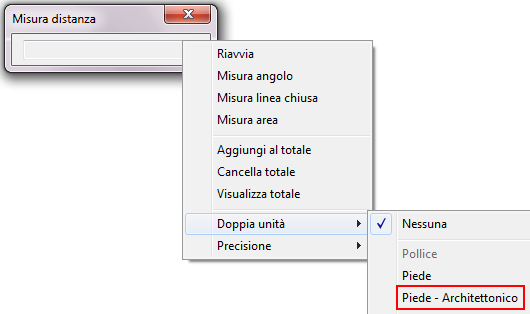

Miglioramenti di Misura
Miglioramenti aggiuntivi al flusso di lavoro

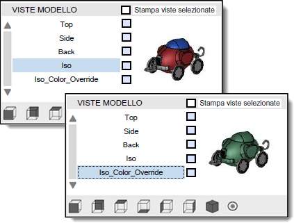

PDF 3D
L'esportazione in formato PDF 3D è notevolmente più veloce e ora supporta le sostituzioni del colore della rappresentazione vista.

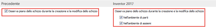

Nuove opzioni in Opzioni applicazione scheda Schizzo per migliorare le prestazioni
Ora sono disponibili impostazioni distinte per controllare il funzionamento di Osserva in uno schizzo di assieme e di Osserva in uno schizzo di parte nella finestra di dialogo Opzioni applicazione scheda Schizzo.
Ora che sono disponibili impostazioni distinte per lo schizzo di parte e lo schizzo di assieme, è possibile, ad esempio, disabilitare la visualizzazione del piano dello schizzo durante la modifica un componente e abilitare Osserva durante la modifica di uno schizzo di assieme.
L'impostazione Nell'ambiente di parti consente di controllare il funzionamento di Osserva:
  • Durante la creazione o la modifica dello schizzo della parte.
  • Durante la creazione o la modifica di un componente in una parte.
  • Durante la modifica locale di una parte all'interno di un assieme.
L'impostazione Nell'ambiente di assiemi consente di controllare il funzionamento di Osserva durante la creazione o la modifica di uno schizzo di assieme.
Per ulteriori informazioni, vedere Scheda Schizzo (Opzioni applicazione): riferimenti.

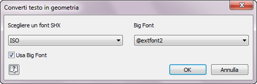

Conversione del testo dello schizzo in geometria
È ora possibile convertire il testo dello schizzo di una parte, di un assieme e di un disegno nella geometria dello schizzo (linee, archi). È possibile utilizzare la geometria del testo convertito per creare incisioni di testo, ad esempio, per incidere con laser i numeri di parte o memorizzare informazioni sui modelli.
Una volta convertito il testo in geometria dello schizzo standard, la geometria convertita non è più associativa al testo originale.
1. Fare clic con il pulsante destro del mouse sul testo dello schizzo. 2. Eseguire le selezioni. 3. Il testo viene convertito in geometria standard.

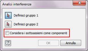

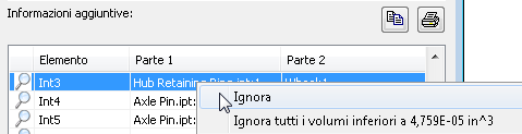

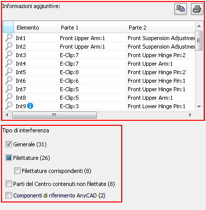

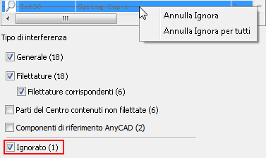

Miglioramenti multipli per Analizza interferenza
Per ulteriori informazioni, vedere Come analizzare le interferenze tra componenti.

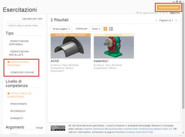

Creazione esercitazione guidata
Creazione e condivisione di esercitazioni
È ora possibile creare le proprie esercitazioni e condividerle come pubbliche o private. Questo miglioramento aggiunge due nuove categorie a Tipo. Fare clic su Esercitazioni personali per visualizzare e gestire le esercitazioni create. Fare clic su Condiviso con l'utente per visualizzare le esercitazioni che vengono condivise come pubbliche con l'utente corrente.
Quando si fa clic su Crea esercitazione per avviare il processo di creazione, viene visualizzata la struttura di una guida visiva di un'esercitazione. Fare clic sui collegamenti Come nella pagina della struttura per visualizzare due brevi video che guidano l'utente attraverso il processo di creazione e condivisione.
Per ulteriori informazioni sulle esercitazioni guidate, vedere Esercitazioni introduttive.
