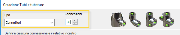

È ora possibile creare una parte con un massimo di 30 connessioni. In precedenza, il limite massimo era 10.
Pubblicazione di nuove Inventor® Ideas
Per ulteriori informazioni sulla creazione di tubi e tubature, vedere Come creare parti di tubi e tubature.

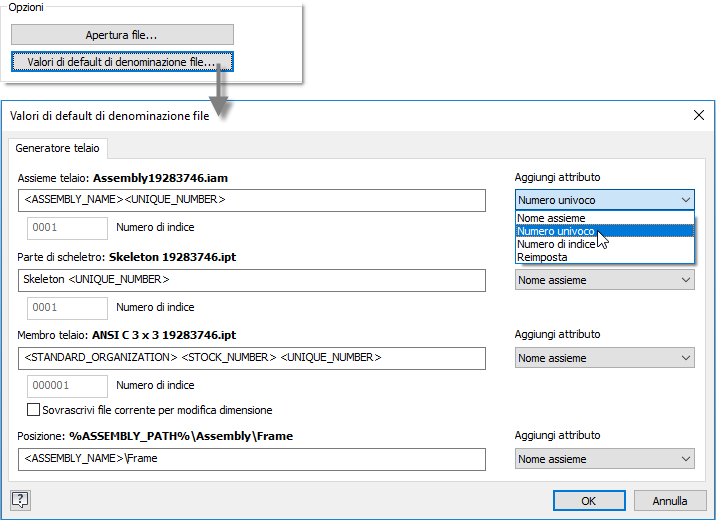

  • Opzioni Applicazione: la scheda File ha una nuova sezione Valori di default di denominazione file.
    Nella finestra di dialogo Valori di default di denominazione file, fare clic sugli elenchi a discesa Aggiungi attributo per configurare lo schema di denominazione.
    Per ulteriori informazioni, vedere Scheda File, Opzioni Applicazione.

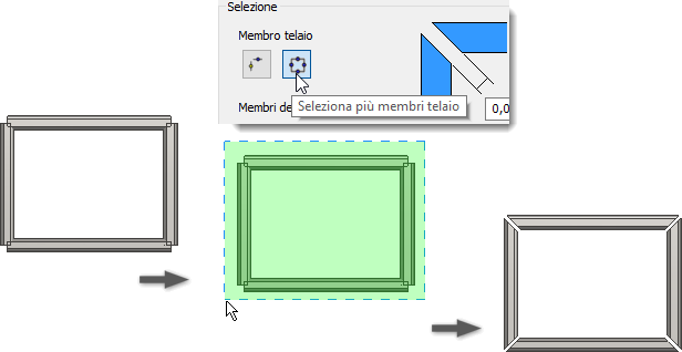

  • Angolo retto: alla finestra di dialogo è stata aggiunta l'opzione Seleziona più membri telaio. Abilitare l'opzione per applicare contemporaneamente l'angolo retto a più membri.
  • Incavo: alla finestra di dialogo è stata aggiunta l'opzione Seleziona più membri telaio. Abilitare l'opzione per includere più membri nella stessa operazione.
Per ulteriori informazioni sulle opzioni Angolo retto e Incavo, vedere Modifica o applicazione dei trattamenti estremità ai telai.

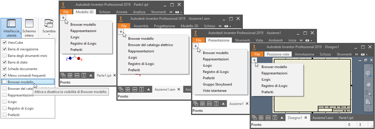

Miglioramenti apportati al browser Modello
Sono stati aggiunti punti di accesso per il browser Modello per tutti i tipi di documenti. Quando il browser non è visualizzato, viene visualizzata questa icona nell'angolo in alto a sinistra della finestra grafica. Fare clic sull'icona per visualizzare i gruppi dei browser disponibili per il documento attivo.
Per ulteriori informazioni, vedere Browser di Inventor.

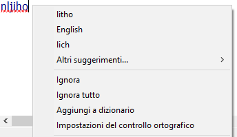

Controllo ortografia
La finestra di dialogo Formatta testo fornisce ora a Inventor la funzionalità di controllo ortografico. Quando è attivata, viene visualizzata una riga ondulata rossa sotto al testo ad indicare che la parola non è presente nel dizionario attivo. Fare clic con il pulsante destro del mouse per accedere alle opzioni per la gestione della selezione.
Opzioni di accesso per la gestione del controllo ortografico e dizionari personalizzati dal menu contestuale della linea ondulata rossa (Impostazioni del controllo ortografico) e dalla scheda Generale della finestra di dialogo Opzioni applicazione.
Nota: L'opzione Controllo ortografia è attivata di default.
Per ulteriori informazioni, vedere Come utilizzare Controllo ortografico.

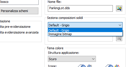

Seziona composizioni solidi
In Opzioni applicazione scheda Colore Seziona composizioni solidi è possibile specificare una mappa di composizione da utilizzare con le facce di chiusura utilizzate nelle viste di sezione del modello. Il valore di default è il colore grigio. Per utilizzare un altro colore, creare un'immagine e selezionarla per utilizzarla con Seziona composizione solidi.
Per ulteriori informazioni sull'opzione Applicazione, vedere Scheda Colore: riferimenti (Opzioni applicazione).

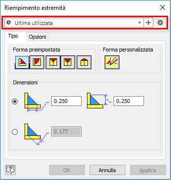

Preimpostazioni per comandi esistenti
È possibile utilizzare le preimpostazioni per creare annotazioni del disegno riutilizzabili.
  • Simbolo di saldatura
  • Riempimento estremità
  • Simbolo di stato della superficie per annotazioni 2D e 3D
Pubblicazione di nuove Inventor® Ideas:
Per ulteriori informazioni, vedere Come utilizzare le preimpostazioni.
Per informazioni sulle annotazioni 3D, vedere Come utilizzare le annotazioni generali
Per i dettagli di saldatura, vedere Come aggiungere o modificare annotazioni saldatura in una vista di disegno

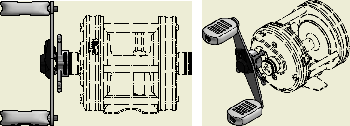

Miglioramento della vista sovrapposta
Non è più necessario utilizzare una rappresentazione di posizione per creare una vista sovrapposta. È ora possibile utilizzare qualsiasi rappresentazione della vista per creare una vista sovrapposta. Questo flusso di lavoro è utile quando la posizione dei componenti non cambia, ma si desidera evidenziare una particolare parte o un particolare assieme nella vista.
Nell'immagine seguente, la vista primaria è l'assieme handle ombreggiato e la sovrapposizione è un'altra rappresentazione della vista che mostra il resto dei componenti come linee tratteggiate.
Per ulteriori informazioni, vedere Come utilizzare le viste sovrapposte.
