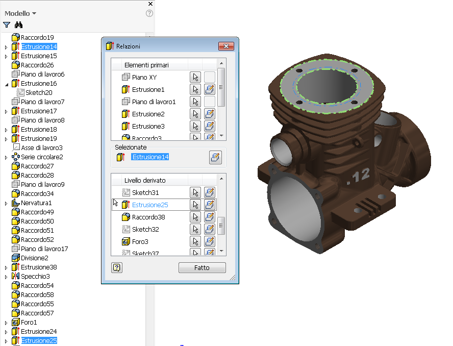

Visualizzazione delle relazioni fra lavorazioni principali/secondarie all'interno di una parte
Nell'ambiente di una parte, è ora possibile accedere facilmente alle relazioni fra le lavorazioni principali/secondarie di una parte nel browser del modello o nella finestra grafica. Questa nuova finestra di dialogo interattiva consente di visualizzare le dipendenze fra le lavorazioni dall'interno della parte stessa. Nella finestra di dialogo Relazioni, selezionare l'icona per passare ad una vista selezionata. Selezionare l'icona per accedere alla finestra di dialogo Modifica lavorazione.
Le dipendenze fra le lavorazioni principali/secondarie sono visualizzate nella finestra di dialogo Relazioni. Tali lavorazioni includono:
  • Schizzi
  • Schizzi condivisi
  • Assi
  • Piani
  • Punti
Per accedere alla finestra di dialogo Relazioni e alle dipendenze delle lavorazioni visualizzabili:
  • Browser del modello: fare clic con il pulsante destro sul nodo di lavorazione nel browser del modello per visualizzare il menu contestuale, quindi selezionare Relazioni...
  • Finestra grafica: impostare il filtro di selezione su Seleziona lavorazioni, selezionare una lavorazione, fare clic con il pulsante destro e selezionare Relazioni...
