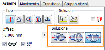

La finestra di dialogo Posiziona vincolo fornisce tre nuove soluzioni per vincolare due assi.
Utilizzare le nuove opzioni Opposto e Allineato per controllare la direzione di un asse durante la creazione di un vincolo coincidente tra due assi. Queste opzioni semplificano il posizionamento degli assi nel modo desiderato.
Nell'esempio sottostante viene visualizzato l'asse centrale del primo componente selezionato e l'asse centrale del secondo componente selezionato. Se si seleziona Opposto, la direzione dell'asse del primo componente selezionato viene invertita. Se si seleziona Allineato, la direzione dell'asse del primo componente selezionato viene mantenuta.

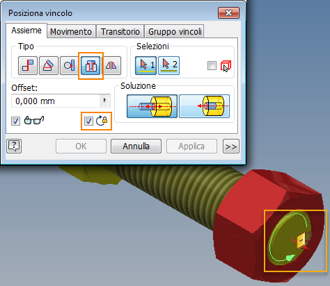

Nuova opzione per bloccare la rotazione con vincolo di inserimento
Utilizzare la nuova opzione, Blocca rotazione, per bloccare i gradi di libertà di rotazione di un componente quando si posiziona un vincolo di inserimento. Questa opzione impedisce la rotazione della parte.

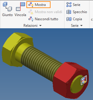

Un'icona a forma di lucchetto viene visualizzata nella finestra grafica durante il posizionamento di un vincolo di inserimento con l'opzione Blocca rotazione selezionata. Per default, l'icona a forma di lucchetto non viene più visualizzata dopo la chiusura della finestra di dialogo Posiziona vincolo. Per visualizzare l'icona a forma di lucchetto nella finestra grafica dopo la chiusura della finestra di dialogo, fare clic su Assembla gruppo Relazioni Mostra . Dopo che è stata visualizzata, è possibile fare clic con il pulsante destro del mouse sull'icona e accedere alle opzioni di soppressione e altre operazioni di modifica.
Dopo che l'opzione Blocca rotazione è stata applicata, il vincolo di inserimento viene visualizzato con un'icona a forma di lucchetto nel browser.
Nota: Blocca rotazione non è disponibile durante la creazione di una definizione iMate. Blocca rotazione è disponibile solo durante la creazione di un vincolo di inserimento o la modifica di un risultato iMate.
