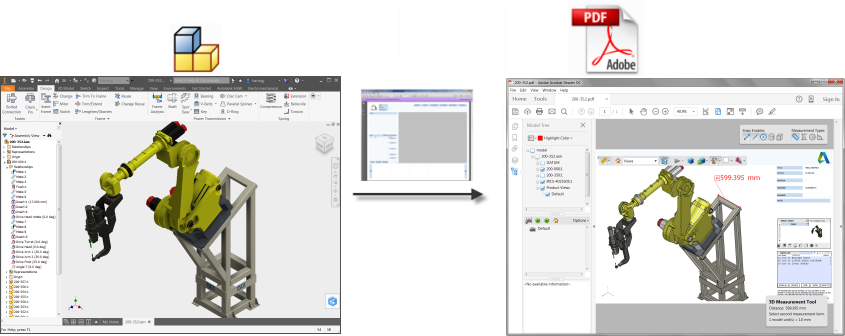

Ora è possibile esportare i modelli in un nuovo formato: PDF 3D. Oltre al formato PDF, un file PDF 3D include le viste 3D del modello. Quando si esporta un modello di Inventor, le rappresentazioni della vista di disegno selezionate vengono convertite in viste modello e posizionate nel file PDF 3D.
I file PDF 3D sono visualizzabili in Adobe Acrobat Reader. Utilizzare gli strumenti di navigazione 3D per manipolare il modello. Visualizzare la struttura del modello per visualizzare i componenti del modello e i dati inclusi nel file PDF 3D.
