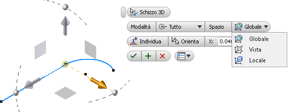

Trasformazione 3D
Il comando Trasformazione 3D viene aggiunto all'ambiente di schizzo 3D, gruppo Modifica. Il nuovo comando Trasformazione 3D offre un ricco set di strumenti per la gestione della geometria.
Utilizzare il nuovo comando per spostare, liberamente o in maniera precisa, o ruotare la geometria. È anche possibile impostare le opzioni per riorientare la triade o manipolare la geometria in base al sistema di coordinate globali, alla vista corrente o al sistema di coordinate locali.
