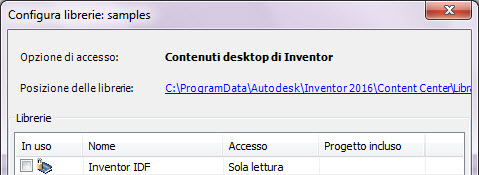

Nuova libreria del Centro contenuti del componente IDF
Con la release 2016 R2, viene installata una nuova libreria del Centro contenuti per i componenti IDF.
In Inventor è ora possibile creare una libreria di componenti IDF:
  • Creazione e pubblicazione di parti grazie al nuovo comando Gestione Crea Componente IDF nella nuova libreria del Centro contenuti del componente IDF.
  • Quando si importa o si apre un file IDF, tutti i componenti della libreria del Centro contenuti del componente IDF vengono automaticamente riutilizzati durante l'importazione.
Nuove opzioni di importazione e nuovo flusso di lavoro di IDF
  • Per default, tutti i componenti della libreria nella libreria del Centro contenuti del componente IDF verranno riutilizzati quando si importa o si apre un file IDF. Per creare nuove parti per i componenti IDF, deselezionare la nuova casella di controllo Riutilizza componenti nel Centro contenuti.
