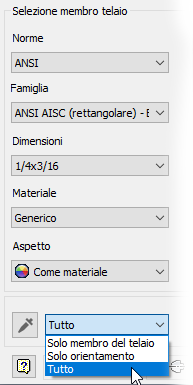

Copia proprietà
È ora possibile copiare le informazioni dai membri del telaio esistenti quando si utilizzano i comandi Inserisci e Modifica membro. Selezionare il contagocce nella finestra di dialogo per abilitare Copia proprietà e quindi selezionare un membro. È possibile scegliere di copiare solo le informazioni sul membro del telaio, solo l'orientamento o entrambi.

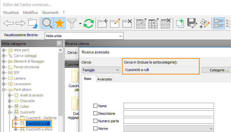

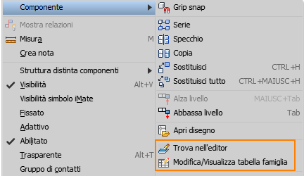

Nuova barra degli strumenti dell'Editor del Centro contenuti
La barra degli strumenti nell'Editor del Centro contenuti è stata aggiornata per migliorare il contrasto delle icone e la leggibilità a colpo d'occhio.
Miglioramenti del Centro contenuti in termini di prestazioni e produttività

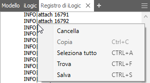

Supporto per la registrazione e tracciamento delle regole iLogic
iLogic fornisce ora un tipo di istruzione STAMPA che può essere utilizzato nelle regole. Questa nuova funzionalità, chiamata Registrazione iLogic, utilizza le nuove funzioni iLogic per inviare messaggi di registro in un nuovo gruppo Inventor e anche in un file di registro. Inoltre, c’è un nuovo meccanismo di tracciamento automatico delle regole. Il tracciamento delle regole consente di visualizzare quando e perché viene eseguita una regola.
Panoramica
Per generare i registri iLogic:
Gestione dei messaggi di registro nel gruppo di registro iLogic
Il livello di registro attivo controlla quali istruzioni di registrazione sono effettivamente registrate. Per iniziare, impostare il livello di registro su Debug e includere LOGGER.debug("messaggio") istruzioni nelle regole. Una volta completato il debug, quando non sono più necessari i messaggi di debug, cambiare il livello di registro attivo su un livello inferiore nell'elenco. Non è necessario rimuovere le istruzioni logger.Debug dalle regole. Di conseguenza, vengono visualizzati solo i messaggi Info, Avverti, Errore o Irreversibile. Questo comportamento si applica a tutti i livelli di registro. Ad esempio, se si modifica il livello di registro su Info e il gruppo di registro si sta riempiendo di messaggi informativi, modificare il livello di registro in Avverti. I messaggi informativi non verranno più visualizzati e appariranno solo i messaggi Avverti, Errore e Irreversibile. L'impostazione del livello di registro attivo consente di visualizzare solo i tipi di messaggio necessari.
Collegamenti di navigazione
Dopo aver cancellato i messaggi dal gruppo, i collegamenti di navigazione vengono visualizzati nella parte superiore del gruppo se sono disponibili messaggi precedenti. Il gruppo di registro iLogic può visualizzare fino a 20.000 messaggi contemporaneamente. Quando vengono inseriti più di 20.000 messaggi, i collegamenti di navigazione nella parte inferiore del gruppo consentono di accedere ai messaggi creati dopo il limite di 20.000.

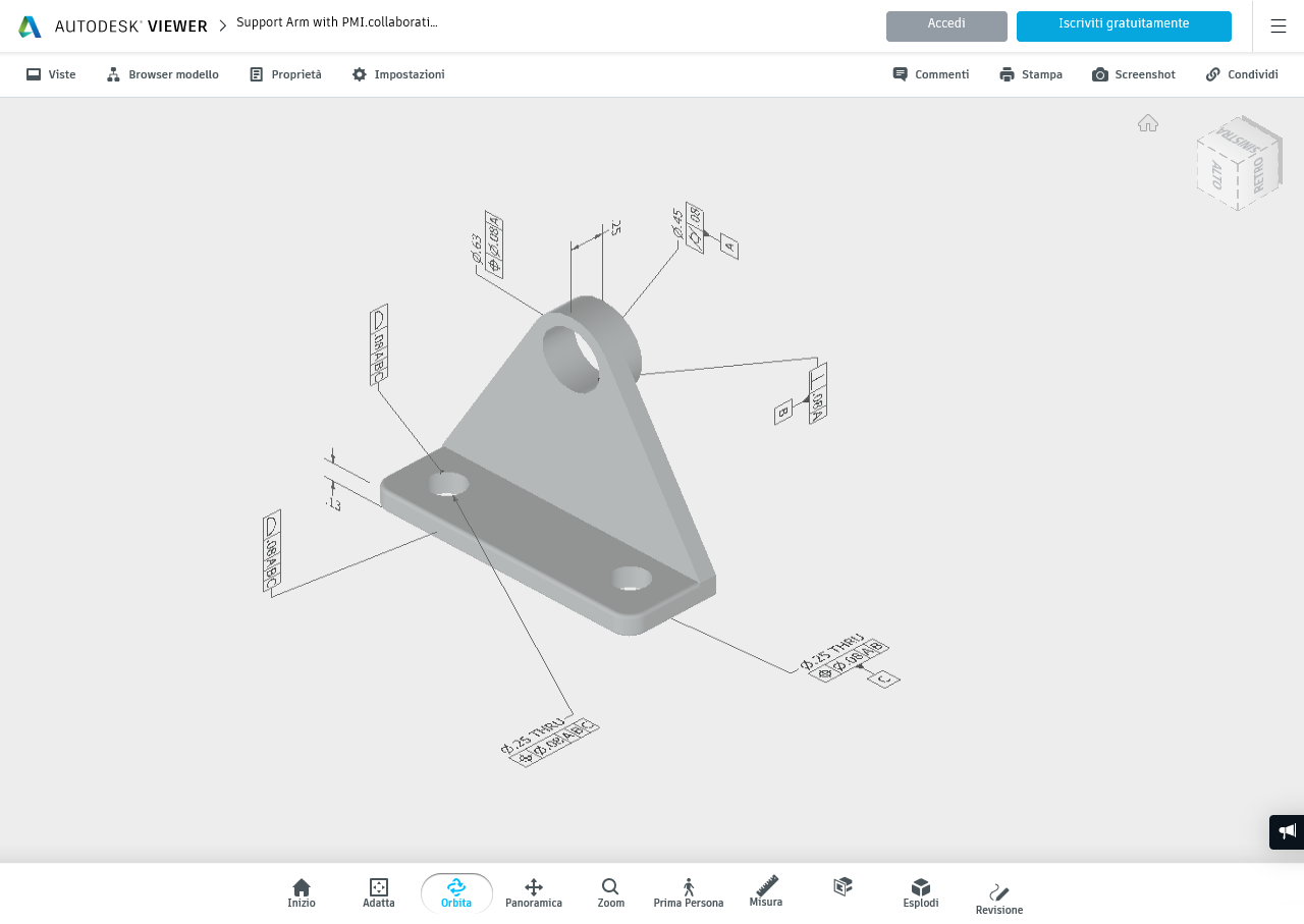

Condivisione
Le annotazioni 3D sono ora visualizzate nelle viste condivise e Fusion Team Viewer.

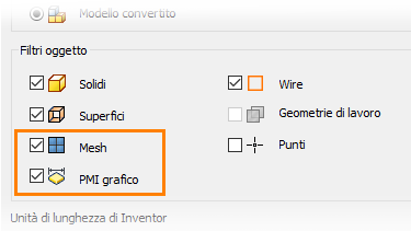

SolidWorks
I dati mesh SolidWorks possono ora essere importati. Nella sezione della finestra di dialogo Filtri oggetto, selezionare l'opzione Mesh per includere mesh dal file selezionato. Per informazioni sull'uso dei dati delle mesh, vedere Informazioni sull'utilizzo della geometria mesh.
Supporto per dati STEP e PMI
Si possono ora importare dati grafici PMI da un file STEP 242 selezionando l'opzione PMI grafico.

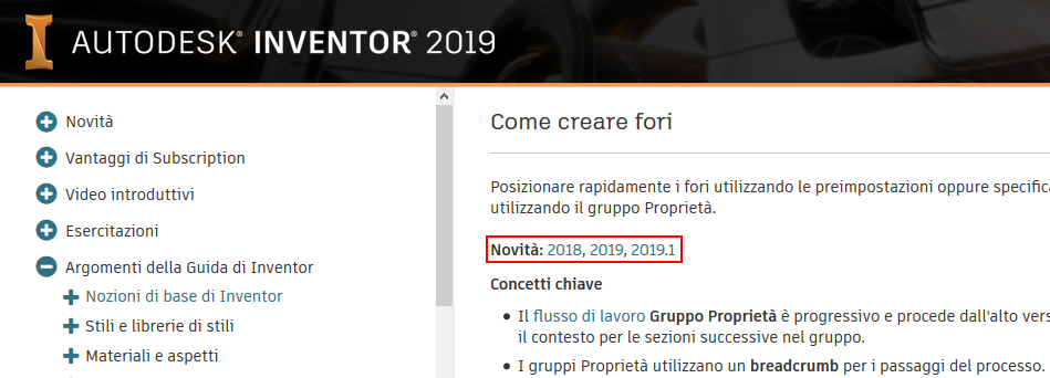

Evidenzia nuovi per i comandi della barra multifunzione
Quando si accende ad Evidenzia nuovo, comando che è disattivato per default, dei marcatori colorati evidenziano i comandi nuovi o aggiornati. Ciò rende più semplice esaminare velocemente i comandi nuovi o aggiornati utilizzati nel proprio flusso di lavoro.
In che modo è possibile utilizzare tale funzione? Supporre di aver utilizzato una versione precedente, ad esempio 2018.2, e ora si stia sperimentando la versione 2019. Si seleziona 2018 dall'elenco e tutti i comandi nuovi o aggiornati dopo il 2018.2 visualizzano un marcatore. Ovvero 2018.3, 2019 e 2019.1.
Inoltre, quando si utilizza F1 per accedere ad una pagina della Guida, ove applicabile, nella parte superiore della pagina vengono visualizzati i collegamenti all'argomento Novità che descrive le modifiche alla lavorazione o al comando.
Per ulteriori informazioni, vedere Come utilizzare i marcatori Nuovo-Aggiornato

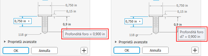

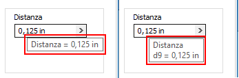

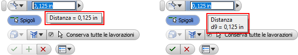

I campi Valore visualizzano i nomi di parametro nelle descrizioni comandi
Nei campi relativi ai valori vengono ora visualizzati il nome del parametro nella descrizione comandi. Quando si posiziona il cursore sul parametro, il nome viene visualizzato insieme al valore.
Di seguito sono riportati alcuni esempi di confronto con le versioni precedenti (immagine a sinistra) di 2019.1 (immagine a destra):

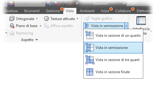

Viste di sezione del modello
Quando si installa Inventor, si ha la possibilità di aderire ad una raccolta di dati. In base ai dati di utilizzo di Inventor, la vista in semisezione viene utilizzata soprattutto nelle parti e modelli di assiemi. Con questo aggiornamento, quindi, il comando di vista in sezione verrà impostato di default in semisezione per il primo utilizzo in una sessione di Inventor. Grazie per averci aiutato a ottenere l'impostazione corretta per questo strumento. Il comando Vista in sezione è accessibile dalle schede Vista e Annotazione dei documenti di parti e assiemi.
