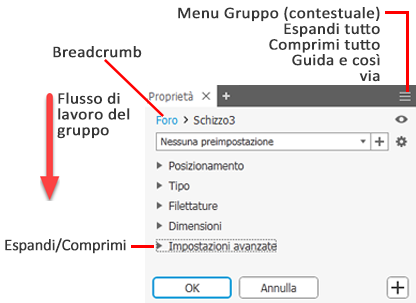

I gruppi Proprietà forniscono accesso contestuale ai parametri utilizzati per la creazione e la modifica di lavorazioni.
Il gruppo Proprietà è mobile rispetto all'area grafica e, inizialmente, viene visualizzato nella parte superiore sinistra dell'area grafica. I gruppi possono essere ridimensionati, combinati con il browser Modello, spostati in un'altra posizione e persino in un monitor secondario. I gruppi Proprietà utilizzano sezioni espandibili anziché schede.
I breadcrumb visualizzano orizzontalmente la posizione corrente o attiva nella gerarchia del documento. Possono fornire accesso a documenti, lavorazioni e schizzi a seconda del tipo di documento.
Quando si fa clic sul testo del breadcrumb, la visualizzazione del gruppo Proprietà viene aggiornata per mostrare le informazioni appropriate per l'elemento selezionato. Ad esempio, quando si modifica una lavorazione foro, facendo clic sul breadcrumb verranno applicate le eventuali modifiche ai parametri della lavorazione foro non ancora salvate e verrà attivata la modalità Modifica schizzo.

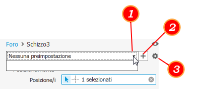

Una preimpostazione è una raccolta di proprietà di lavorazione predefinite. Se selezionate, le preimpostazioni compilano i valori nel gruppo Proprietà, consentendo di riutilizzare facilmente insiemi di proprietà utilizzati spesso. Dopo aver creato un foro, viene elencata una preimpostazione denominata Ultimo utilizzo che, come implica il nome, presenterà sempre i parametri della lavorazione cui si è acceduto più di recente.
La preimpostazione Ultimo utilizzo è composta dai parametri utilizzati per la lavorazione posizionata più di recente di tale tipo. È possibile utilizzare la preimpostazione Ultimo utilizzo così com'è o modificarne i valori. In qualsiasi momento è possibile salvare la preimpostazione modificata come nuova preimpostazione facendo clic su
Nuova preimpostazione.
Quando si utilizza una preimpostazione per creare una lavorazione, la prossima volta che si crea una lavorazione di tale tipo la preselezione utilizzata più di recente compila il gruppo Proprietà.
Quando si modifica una lavorazione, la preimpostazione utilizzata per creare la lavorazione viene caricata nel gruppo Proprietà. Se la preimpostazione mostra Nessuna preimpostazione, significa che la lavorazione è una lavorazione esistente o è stata creata con i valori "Ultimo utilizzo". Se si tratta di una lavorazione esistente e si modifica un valore, e il valore è diverso dai valori "Ultimo utilizzo" correnti, viene assegnato il nome preimpostazione personalizzato.
( * ) Asterischi su preimpostazioni, ad esempio *Preset 1, indicano che un valore di definizione lavorazione è stato modificato rispetto alla versione salvata. È possibile salvare la preimpostazione modificata utilizzando l'elenco a discesa delle impostazioni
sostituendo la preimpostazione precedente o utilizzare
per salvarla come una nuova preimpostazione.

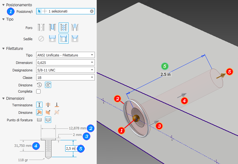

È possibile passare da un campo all'altro con il tasto di tabulazione, nel gruppo Proprietà o sfondo. Quando si utilizza il tasto di tabulazione sullo sfondo, le schede sono per i parametri visualizzati. Quando si utilizza il tasto di tabulazione nel gruppo Proprietà, la tabulazione si verifica per i parametri elencati nel gruppo. L'evidenziazione incrociata si verifica per i campi correlati.
Utilizzando la lavorazione foro come un esempio per questo comportamento, durante la creazione o la modifica di lavorazioni è possibile utilizzare campi di modifica dei parametri nel gruppo Proprietà, campi di modifica sfondo e manipolatori lavorazione.
Il gruppo Proprietà e i controlli di modifica sullo sfondo sono progettati per consentire agli utenti di semplificare l'utilizzo dell'immissione da tastiera. Quando si modifica un valore, è possibile usare il tasto INVIO per modificare i valori. Finché il controllo di modifica è attivo (modificando attivamente un valore), il tasto INVIO ha effetto solo sul valore.
Per completare il processo di definizione della lavorazione e chiudere il gruppo Proprietà, utilizzare la combinazione CTRL+INVIO.
Quando un controllo di modifica non è attivo, INVIO completa la definizione della lavorazione, così come quando si fa clic su OK, e chiude il gruppo Proprietà.
