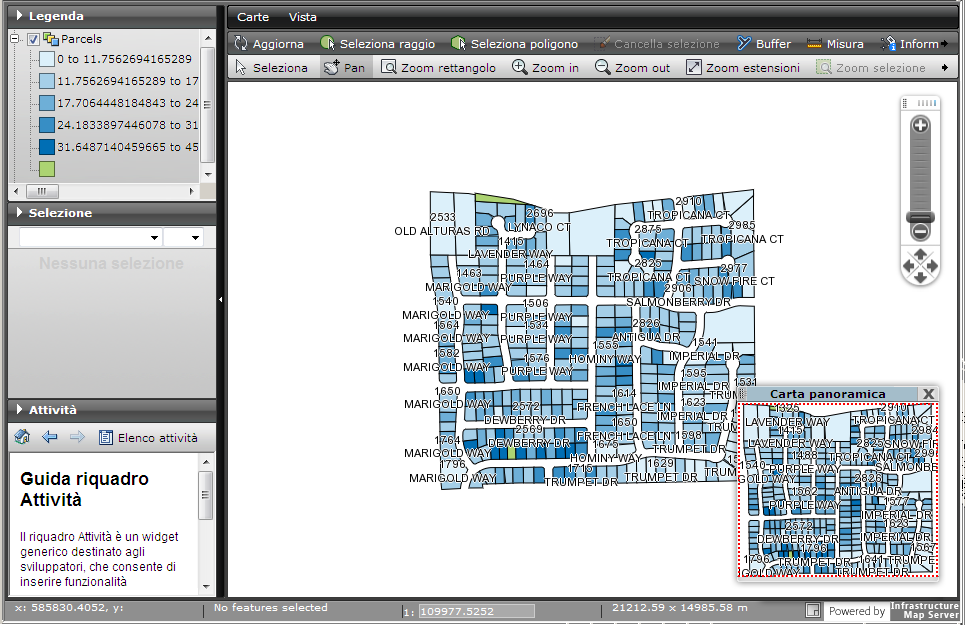

Pubblica in Map Server. Connettersi al sito Web.
È possibile utilizzare le descrizioni comandi per visualizzare informazioni utili quando il cursore viene posizionato su una determinata area nel visualizzatore. In Autodesk Infrastructure Studio è possibile creare descrizioni comandi che visualizzano i valori degli attributi nella pagina Web di Infrastructure Map Server, al passaggio del visualizzatore su una particella. Per ulteriori informazioni, vedere la Guida in linea di Autodesk Infrastructure Studio.
La Carta è stata pubblicata in Autodesk Infrastructure Map Server, completa di dati uniti, proprietà calcolate, dati di stili e degli attributi. La pagina Web risultante è stata visualizzata in AutoCAD Map 3D toolset.
