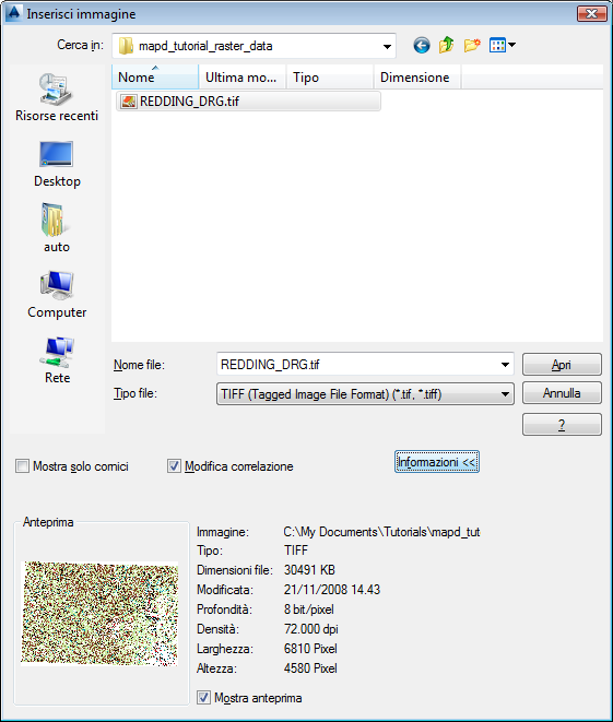

Come inserire un'immagine raster
. Trova
Informazioni visualizza un'anteprima e statistiche sull'immagine.
La Fonte di correlazione è un File World. Il file è denominato REDDING_DRG.tfw ed è memorizzato nella posizione in cui sono stati copiati i file di esempio dell'esercitazione.
I dati del file World determinano i valori Punto di inserimentoX e Y in Valori di inserimento. Tali valori assegnano un riferimento geografico all'immagine, in modo che venga posizionata correttamente nella Carta.
