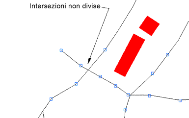

Utilizzare Dividi intersezioni per individuare gli oggetti che si intersecano e non presentano alcun nodo nel punto di intersezione, dividere le intersezioni e creare un nodo nel punto di intersezione. Questa azione prende in considerazione un sistema complesso di linee, archi, cerchi e polilinee, spezzandoli alla loro intersezione in oggetti singoli e inequivocabili.
L'operazione è importante quando si stabilisce una topologia rete o quando si lavora con curve di livello topografiche. Il primo esempio mostra quattro oggetti lineari in una topologia rete, digitalizzati come due oggetti lineari. Dopo aver utilizzato Dividi intersezioni, gli oggetti lineari diventano quattro oggetti separati che si intersecano in un punto comune.
Questa opzione divide tutte le linee e le polilinee che si intersecano.
