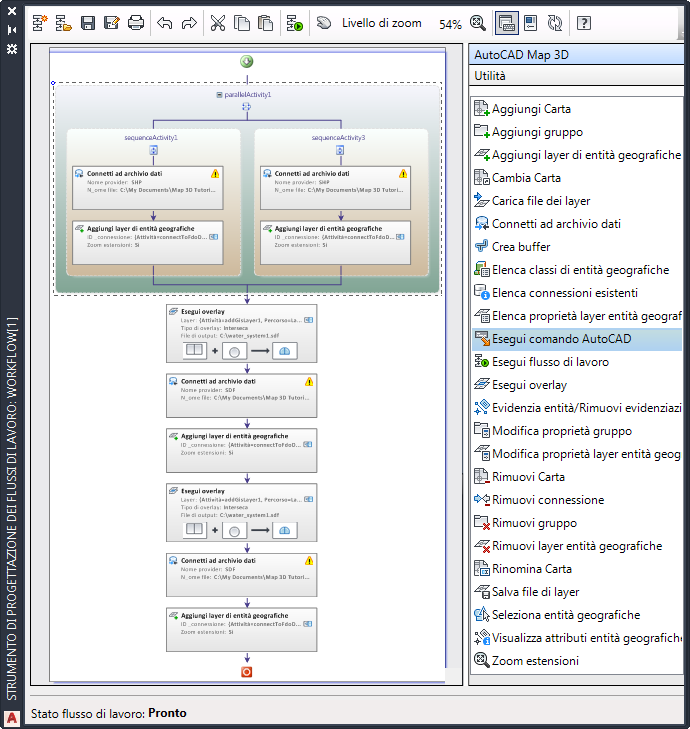

Le attività nel flusso di lavoro appaiono come un diagramma nello Strumento di progettazione dei flussi di lavoro.

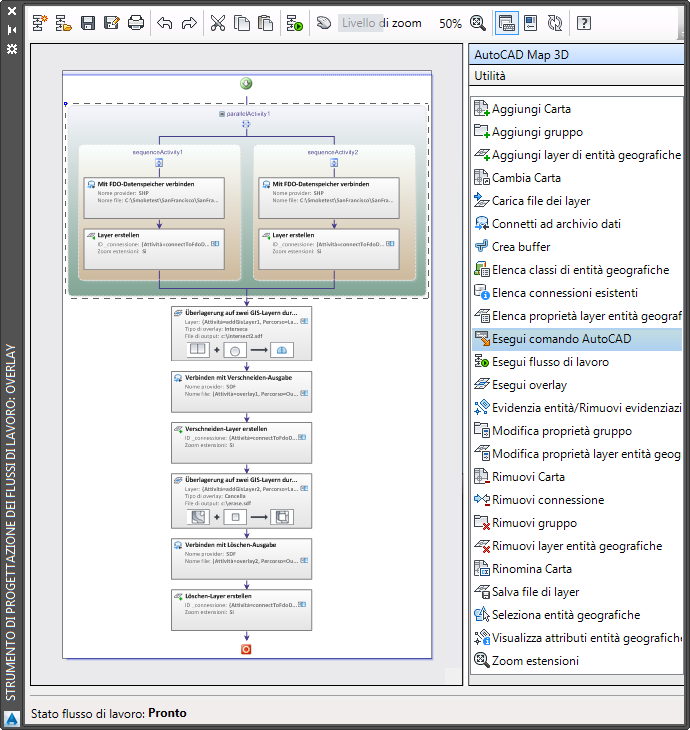

Attività parallele e in sequenza
In un flusso di lavoro, le attività parallele sono indipendenti l'una dall'altra. Ad esempio, quando ci si connette a due archivi dati, le connessioni parallele assicurano che la seconda connessione funzioni anche quando la prima presenta dei problemi.
Un'attività in sequenza dipende dalle attività precedenti. Ad esempio, nella parte superiore dell'attività parallela al di sopra del flusso di lavoro Overlay si trovano due gruppi di attività in sequenza. Ciascuno di essi si connette ad un determinato archivio dati e crea quindi un layer per l'archivio dati in questione. Se la connessione non riesce, non è possibile creare il layer.
