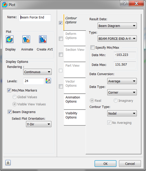

- Nella scheda Opzioni contorno, in Dati risultato, selezionare Diagrammi trave; in Tipo, selezionare BEAM FORCE END A-Y PLANE 1.
- Nel campo Nome (in alto a sinistra), immettere Beam Force End.
- Sul lato sinistro della finestra di dialogo, assicurarsi che l'opzione Diagrammi trave sia selezionata e che l'opzione Seleziona orientamento tracciato sia impostata su Direzione Y.
- Deselezionare la scheda Opzioni deformazione e fare clic sul pulsante Visualizza.

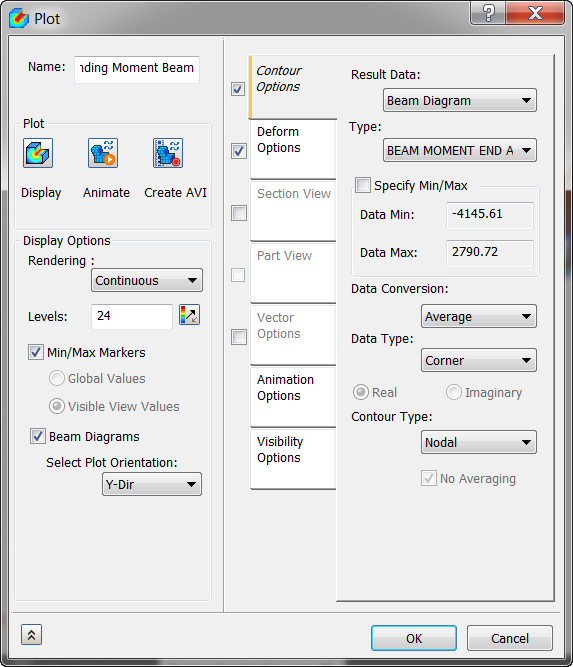

- Nella scheda Opzioni contorno, in Dati risultato, selezionare Diagrammi trave; in Tipo, selezionare BEAM MOMENT END A-Z PLANE 1.
- Nel campo Nome (in alto a sinistra), immettere Bending Moment Beam.
- Assicurarsi che la casella Diagrammi trave sia selezionata e che l'opzione Seleziona orientamento tracciato sia impostata su Direzione Y.
- Fare clic su Visualizza.
