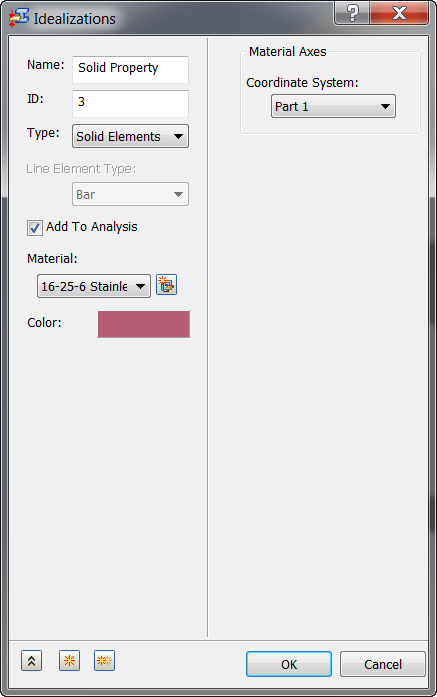

  2. Nella struttura Modello, in Idealizzazioni, fare clic con il pulsante destro su Solidi e selezionare Nuovo.
  3. Nella finestra di dialogo Idealizzazioni, digitare Solid Property per Nome, selezionare Elementi solidi in Tipo e assicurarsi che l'opzione Materiale sia impostata su 16-25-6 Stainless Steel.
  4. Quindi, fare clic su OK. Il nome Solid Property viene aggiunto all'elenco Idealizzazioni.

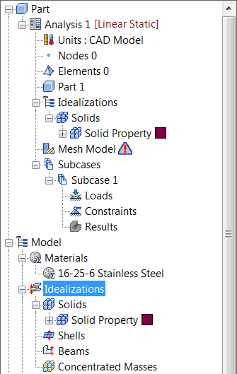

  5. La vista struttura ora dovrebbe apparire come illustrato di seguito.
