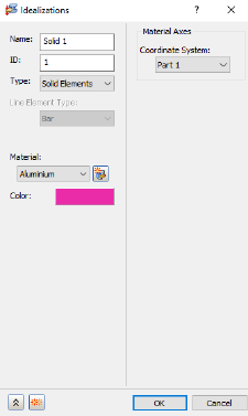

Creazione dell'idealizzazione dell'elemento solido
Per questa simulazione, verranno applicati alla staffa elementi solidi. A tale scopo, verrà creata una nuova idealizzazione di tipo solido.
  1. Copiare il seguente testo:
    strCmdForNewIdealization = "<NewIdealization Name=""Solid 1"" ID=""1"" Type=""2"" AddToFEModel=""1"" Color=""11087083"" CoodinateSystemID=""0"" MaterialID=""1"" EntitiesCount=""0""/>"
    Type = 2 indica l'utilizzo di elementi solidi.
    Questi comandi sono equivalenti alla definizione dell'idealizzazione mediante l'interfaccia utente.
  2. Incollare il testo sotto i comandi esistenti nella finestra di dialogo Modifica regola.
  3. Premere due volte il tasto INVIO per passare ad una nuova riga.
