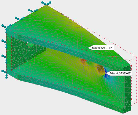

  3. Tornare al browser iLogic, fare clic con il pulsante destro del mouse nello spazio bianco del browser e scegliere Esegui tutte le regole.
  4. Se si riceve un avviso indicante la presenza di più idealizzazioni, fare clic su OK.
  5. Quando la soluzione è completata, fare clic su OK per visualizzare il tracciato con contorno.
