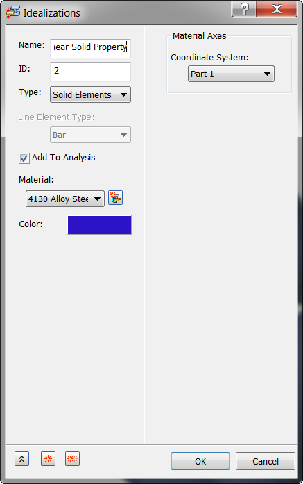

    In caso di definizioni pre-esistenti, fare clic con il pulsante destro su Idealizzazioni > Elimina tutto. Questa operazione assicura che non verranno visualizzati materiali indesiderati nella mesh della parte e che non verranno inclusi nell'analisi.
  2. Nella struttura Modello, fare clic con il pulsante destro del mouse su Idealizzazioni e selezionare Nuovo.
  3. Digitare Linear Solid Property per Nome, selezionare Elementi solidi in Tipo e selezionare 4130 Alloy Steel in Materiale.
  4. Fare clic su OK.
