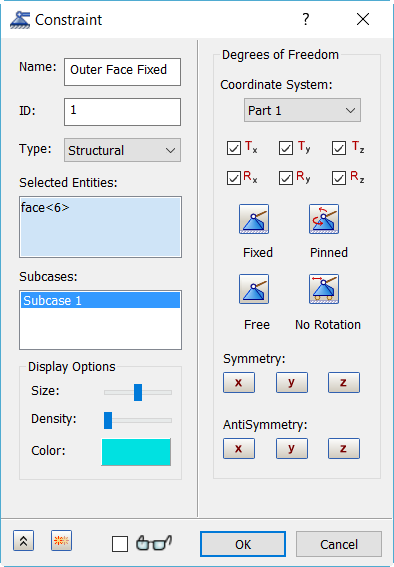

Applicare i vincoli
  1. Nella vista struttura, fare clic con il pulsante destro del mouse su Vincoli in Subcase 1 e scegliere Nuovo.
  2. Rinominare il vincolo come Outer Face Fixed.
  3. Orientare il modello in Autodesk Nastran In-CAD in modo che sia possibile visualizzare e selezionare agevolmente la faccia esterna più alta.
  4. Assicurarsi che sia selezionato Subcase 1 nell'elenco Sottocasi.
  5. Accettare le impostazioni di default e fare clic su OK per creare un vincolo fisso.
