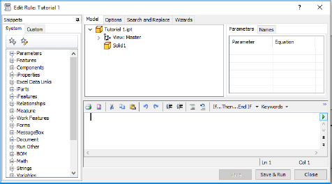

  2. Nella scheda Regole, fare clic con il pulsante destro del mouse sullo spazio bianco e scegliere Aggiungi regola.
  3. Nominare la regola Tutorial 1 e fare clic su OK. La nuova regola verrà aperta nella finestra di dialogo Modifica regola che verrà utilizzata nella procedura seguente per creare il modello.
