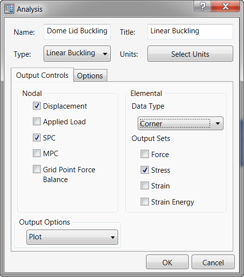

Impostare l'analisi
  1. Nella vista struttura, fare clic con il pulsante destro del mouse su Analysis 1 e scegliere Modifica.
  2. Digitare Dome Lid Buckling come Nome e Linear Buckling come Titolo. Dal menu a discesa Tipo scegliere Buckling lineare.
  3. Fare clic sulla scheda Opzioni, quindi immettere 3 per Numero di modalità da estrarre. In questo modo verrà indicato ad Autodesk Nastran di calcolare i primi tre autovalori.
  4. Fare clic su OK e tornare alla vista struttura.
  5. Salvare il modello allo stato attuale.
