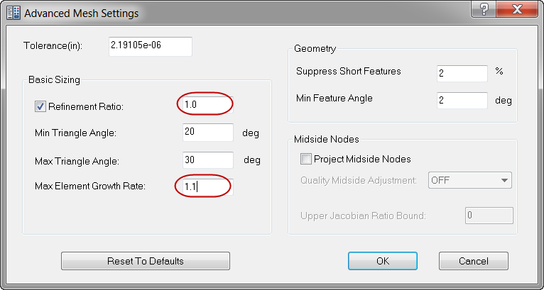

  4. Cambiare il Rapporto di affinamento in 1.0.
  5. Cambiare l'input di Tasso di crescita elemento massimo in 1.1.
  6. Fare clic su OK nella finestra di dialogo Impostazioni avanzate mesh.
  7. Fare di nuovo clic su OK nella finestra di dialogo Impostazioni mesh. Il modello di mesh dovrebbe apparire come illustrato di seguito.
Le impostazioni avanzate hanno consentito di ottenere una densità di mesh più uniforme, senza la necessità di ulteriori affinamenti e di crescita degli elementi.
