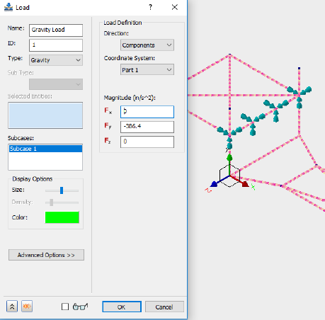

Applicazione del carico
Il carico viene applicato come carico di gravità sulla superficie del foro del bullone.
  1. Copiare il seguente testo:
    strCmdForLoad = "<Load Name=""Gravity Load"" ID=""1"" Type=""3"" SubType="""" EntitiesCount=""1"" Subcases=""1"" ArrowLength=""50"" ArrowColor=""65280"" DisplayDensity=""4"" Direction=""0"" CoordinateSystemID=""0"" Display=""1"" Fx=""0.0[N]"" Fy=""-9.81456[N]"" Fz=""0.0[N]"" HasVariableLoad=""0"" HasHeatGenTable=""0"" HadConvCoeffTable=""0"" HasRadTable=""0"" HasTransTable=""0"" HasVelTransTable=""0"" HasAccTransTable=""0"" HasVelFreqTable=""0"" HasAccFreqTable=""0"" HasFreqTable=""0"" HasFreqPhaseTable=""0"" HasAccFreqPhaseTable=""0""><Entity1 GeometryType=""0"" GeometryID="""" ComponentName=""Tutorial 2""/></Load>"
    Type = 3 indica l'utilizzo di un carico di gravità. GeometryType = 0 indica che il carico è stato applicato a tutti i vertici del sottocaso 1.
    Questi comandi sono equivalenti all'applicazione del carico con l'interfaccia utente.
  2. Incollare il testo sotto i comandi esistenti nella finestra di dialogo Modifica regola.
  3. Premere due volte il tasto INVIO per passare ad una nuova riga.
