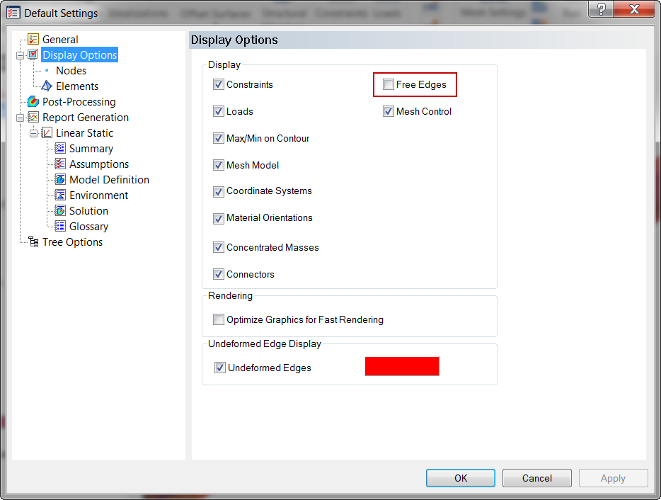

    Per rimuovere gli spigoli di colore bianco, passare a Impostazioni di default , quindi Opzioni di visualizzazione e deselezionare Spigoli liberi.
