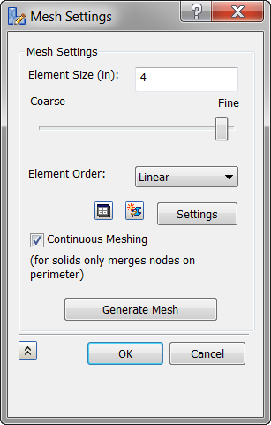

Definire la mesh
  1. Fare clic con il pulsante destro del mouse su Modello mesh e scegliere Modifica.
  2. Immettere 4 come Dimensioni elemento e impostare Ordine elementi su Lineare.
  3. Fare clic su Genera mesh per generare la mesh della geometria e quindi fare clic su OK.
