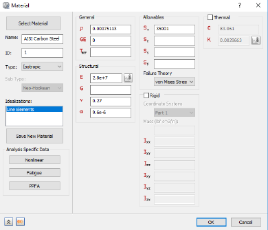

Crea materiale
La struttura è costituita da un materiale in acciaio al carbonio. Con i comandi iLogic, è possibile specificare la definizione del materiale completa.
  1. Copiare il seguente testo:
    strCmdForNewMaterial = "<NewMaterial Name=""AISI Carbon Steel "" ID=""1"" Type=""0"" IdealisationIDList="""" DENS=""8027.2[kg/m^3]"" GE=""0.0"" REFT=""[K]"" EX=""193050000000.0[Pa]"" GXY=""0.0[Pa]"" NUXY=""0.27"" ALPX=""0.00001728[/K]"" SIGXT=""241320000.0[Pa]"" SIGXC=""[Pa]"" SIGYLD=""[Pa]"" C=""900.0[J/(kg K)]"" KX=""221.78[W/m K]"" FailureTheory_Type=""1"" HasConductivityTable=""0"" HasYoungsModulusTable=""0"" NonLinearType=""0"" SN_B="""" SN_Smu=""[Pa]"" SN_N0="""" SN_KF="""" SN_Be="""" SN_Se=""[Pa]"" EN_SF="""" EN_EF="""" EN_B="""" EN_C="""" HasPPFA=""0""/>"
  2. Questi comandi sono equivalenti alla creazione di un materiale mediante l'interfaccia utente.
  3. Incollare il testo sotto i comandi esistenti nella finestra di dialogo Modifica regola.
  4. Premere due volte il tasto INVIO per passare ad una nuova riga.
