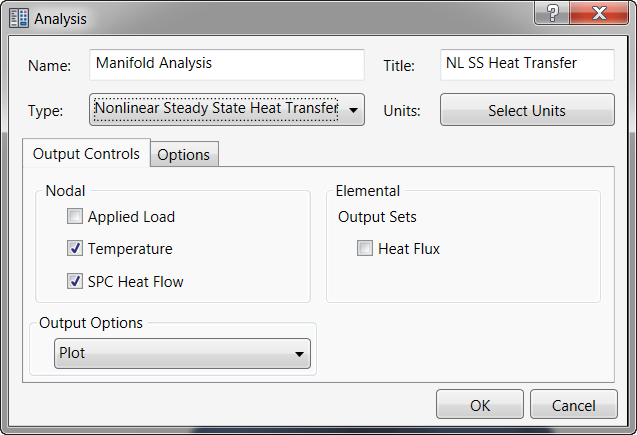

  1. Nella vista struttura, fare clic con il pulsante destro del mouse su Analysis 1 e scegliere Modifica.
  2. Digitare Manifold Analysis come Nome e NL SS Heat Transfer come Titolo. Dal menu a discesa Tipo scegliere Trasferimento termico stazionario non lineare.
  3. La finestra di dialogo dovrebbe apparire come illustrato di seguito.
