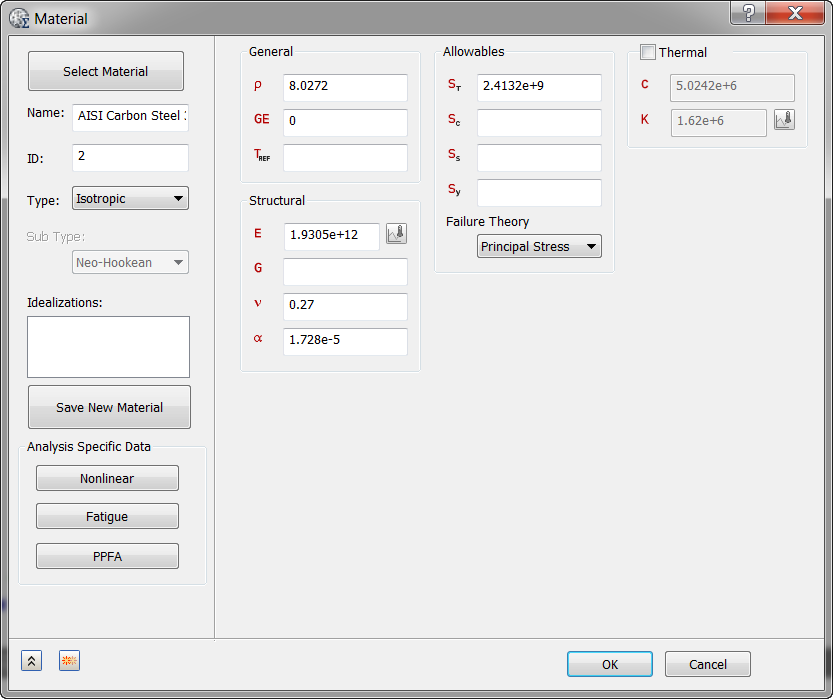

Definire le proprietà materiale
Creare un nuovo materiale caricando una lega di alluminio dalla libreria di materiali.
  1. Nella struttura Modello, fare clic con il pulsante destro su Materiali e scegliere Nuovo.
  2. Nella finestra di dialogo, fare clic su Seleziona materiale.
  3. Nella finestra di dialogo DB materiale verranno inserite le librerie disponibili. Fare clic sul pulsante dicaricamento database.
  4. Passare a C:\Program Files\Autodesk\Nastran 2019\In-CAD\Materials e aprire il file ADSK_Materials.nasmat.
  5. Nella struttura materiali verranno inseriti i materiali disponibili. Nella categoria Steel, selezionare AISI Carbon Steel 304 e fare clic su OK.
  6. Fare clic su OK per chiudere la finestra di dialogo Materiale.
