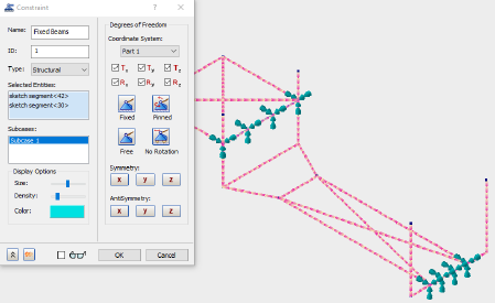

Applicazione del vincolo
La struttura viene vincolata utilizzando una condizione di contorno fisso.
  1. Copiare il seguente testo:
    strCmdForConstraint = "<Constraint Name=""Fixed Beams"" ID=""1"" Type=""0"" CoordinateSystemID=""0"" Tx=""1"" Ty=""1"" Tz=""1"" Rx=""1"" Ry=""1"" Rz=""1"" EntitiesCount=""2"" ArrowLength=""50"" ArrowColor=""14803200"" DisplayDensity=""4"" SubcaseCount=""1"" Subcases=""1""><Entity2 GeometryType=""3"" GeometryID=""42"" ComponentName=""Tutorial 2""/><Entity1 GeometryType=""3"" GeometryID=""30""/></Constraint>"
    Type = 0 indica l'utilizzo di un vincolo strutturale. Ogni componente (Tx, Ty, Tz, Rx, Ry, Rz) viene definito con un valore pari a 1, che indica una condizione di contorno fisso. GeometryType = 3 indica che la condizione di contorno è stata applicata alle due entità schizzo con ID 42 e 30.
    Questi comandi sono equivalenti all'applicazione del vincolo con l'interfaccia utente.
