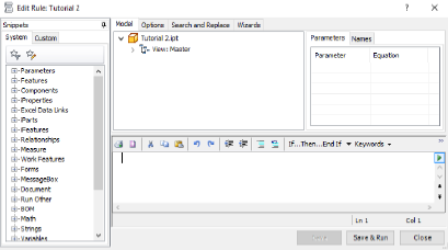

Aggiungi regola
Ora è possibile iniziare a creare una regola contenente i comandi iLogic che definiscono il modello. È possibile creare più regole, ciascuna con una procedura specifica, oppure è possibile creare una singola regola contenente tutti i passaggi richiesti per la creazione del modello. In questo caso, verrà creata una singola regola.
  1. Passare alla scheda iLogic nel browser.

  2. Nella scheda Regole, fare clic con il pulsante destro del mouse sullo spazio bianco e scegliere Aggiungi regola.
  3. Nominare la regola Tutorial 2 e fare clic su OK. La nuova regola verrà aperta nella finestra di dialogo Modifica regola che verrà utilizzata nella procedura seguente per creare il modello.
