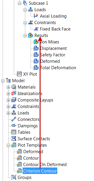

  1. Fare doppio clic sul tracciato Von Mises.
  2. Dalla sezione Modelli tracciato della struttura, trascinare e rilasciare un modello Contorno criterio su Risultati, come illustrato nella figura seguente.
  3. Il modello viene posizionato nella parte inferiore di Risultati in Subcase 1.
