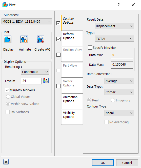

- Fare doppio clic su Risultati e selezionare Mode 1 dall'elenco Sottocasi.
- Nell'elenco a discesa Risultati, selezionare Spostamento e, nell'elenco a discesa Tipo, selezionare TOTAL.

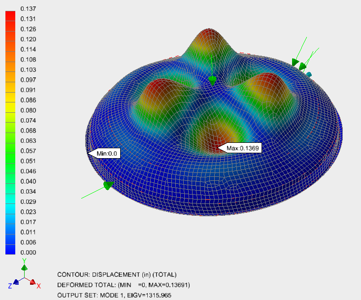

- Selezionare Opzioni deformazione e in Tracciato, fare clic su Visualizza. Il tracciato dovrebbe apparire come illustrato di seguito.
- Il primo autovalore più basso è intorno a 1316, che è di interesse primario.
- Quando viene moltiplicato per il carico applicato, –1 Psi, si ottiene il carico di punta critico più basso, pari a circa 1316 Psi.
Con questa operazione si conclude l'analisi del carico di punta lineare della copertura a cupola.
