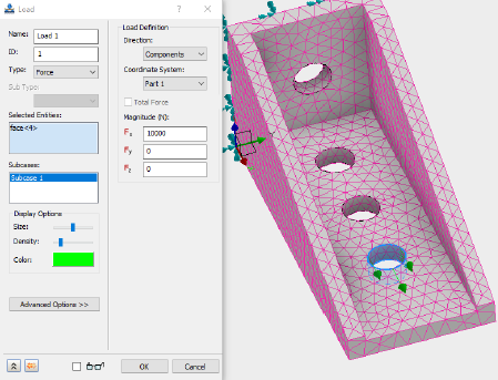

Applicazione del carico
Il carico viene applicato come carico di forza sulla superficie del foro del bullone.
  1. Copiare il seguente testo:
    strCmdForLoad = "<Load Name=""Load 1"" ID=""1"" Type=""0"" SubType=""0"" EntitiesCount=""1"" Subcases=""1"" ArrowLength=""50"" ArrowColor=""65280"" DisplayDensity=""4"" Direction=""0"" CoordinateSystemID=""0"" Display=""1"" Fx=""10000.0000000000[N]"" Fy=""0.0000000000[N]"" Fz=""0.0000000000[N]"" HasVariableLoad=""0"" HasHeatGenTable=""0"" HadConvCoeffTable=""0"" HasRadTable=""0"" HasTransTable=""0"" HasVelTransTable=""0"" HasAccTransTable=""0"" HasVelFreqTable=""0"" HasAccFreqTable=""0"" HasFreqTable=""0"" HasFreqPhaseTable=""0"" HasAccFreqPhaseTable=""0""><Entity1 GeometryType=""2"" GeometryID=""4"" ComponentName=""Tutorial 1""/></Load>"
    Type = 0 indica l'utilizzo di un carico di forza. GeometryType = 2 indica che il carico è stato applicato alla superficie con ID 4.
    Questi comandi sono equivalenti all'applicazione del carico con l'interfaccia utente.
  2. Incollare il testo sotto i comandi esistenti nella finestra di dialogo Modifica regola.
  3. Premere due volte il tasto INVIO per passare ad una nuova riga.
