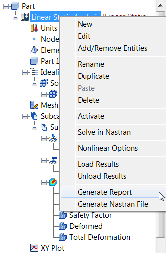

  1. Nella vista struttura, fare clic con il pulsante destro del mouse sul nome dell'analisi, Linear Static Analysis, e scegliere Genera rapporto.

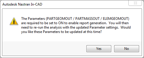

  2. A seconda delle impostazioni, potrebbe essere visualizzato il seguente messaggio:
  3. Fare clic su .
  4. Nella struttura del modello, fare doppio clic su Parametri.
  5. Nella finestra di dialogo Parametri, selezionare Parametri processore geometria, quindi selezionare la casella di controllo Impostazioni avanzate nell'angolo inferiore sinistro. Notare che nella colonna destra, le impostazioni PARTGEOMOUT, PARTMASSOUT ed ELEMGEOMOUT vengono attivate automaticamente. Fare clic su OK per chiudere la finestra.

  7. Ancora una volta, nella vista struttura, fare clic con il pulsante destro del mouse su Linear Static Analysis e scegliere Genera rapporto.

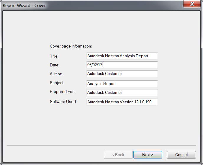

  8. Verrà visualizzata la finestra Creazione guidata rapporti - Introduzione. Modificare le seguenti informazioni:
    • Titolo: Linear Static Analysis Report
    • Autore: il proprio nome
    • Fare clic su Avanti >.

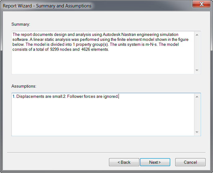

  9. Verrà visualizzata la finestra Creazione guidata rapporti - Riepilogo e ipotesi. Nell'area Ipotesi, aggiungere 3. Effects of gravity are negligible. Fare clic su Avanti >.

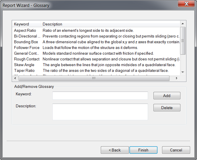

  10. Fare clic su Avanti > nelle finestre di dialogo a comparsa all'interno della procedura guidata finché non viene visualizzata la finestra Creazione guidata rapporti - Glossario, quindi fare clic su Fine per generare il rapporto.
