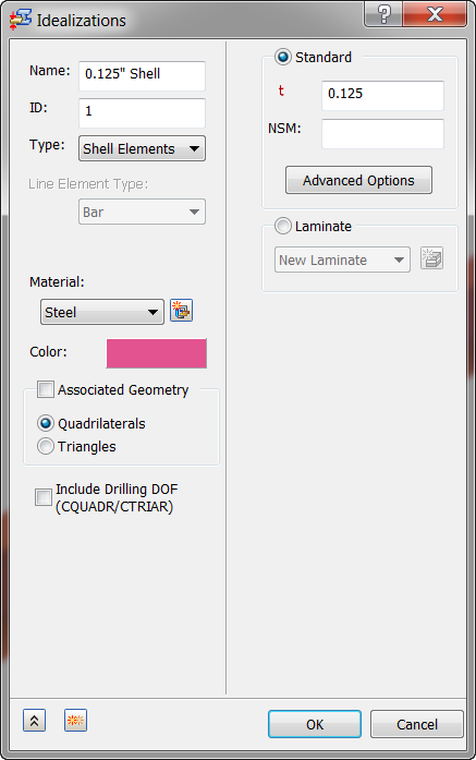

Definire le proprietà elemento
Nella struttura
Modello
, fare clic con il pulsante destro del mouse su
Idealizzazioni
e selezionare
Nuovo
Dal menu a discesa
Tipo
, scegliere
Elementi Shell
Assicurarsi che l'opzione
Materiale
sia impostata su
Steel
Modificare il
Nome
specificando
0.125" Shell
Selezionare il pulsante di opzione
Standard
e immettere
0.125
nella casella di input relativa allo spessore
t
Fare clic su
OK
