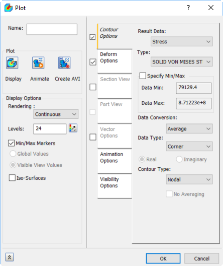

Panoramica delle impostazioni del tracciato del contorno
  1. Fare clic con il pulsante destro del mouse su Risultati e scegliere Nuovo.
  2. La figura seguente mostra le opzioni del modello di default.
    È possibile assegnare un nome al tracciato e selezionare o deselezionare vari tipi di visualizzazione sul lato sinistro della finestra di dialogo. Sono disponibili diversi tipi di Rendering, ad esempio Continuo, Bande e così via.
    Nella scheda Opzioni contorno, è possibile scegliere di visualizzare Dati risultato. I valori Massimo dati e Minimo dati possono essere regolati per modificare il tracciato del contorno selezionando la casella di controllo Specifica min/max.
    Nella scheda Opzioni deformazione, è possibile scegliere di visualizzare diverse opzioni per il Vettore di deformazione. Il campo Scala deformazione può essere impostato su Percentuale o Effettivo.
  3. Nella parte superiore sinistra, immettere Nome Deformazione totale.
  4. Fare clic su OK. Il nuovo nome del tracciato viene aggiunto al nodo Risultati.
