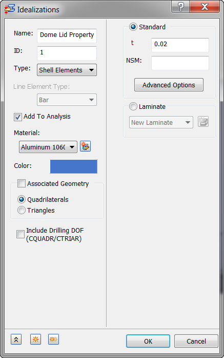

Definire le proprietà elemento
  1. Nella struttura Modello, fare clic con il pulsante destro su Idealizzazioni e scegliere Nuovo.
  2. Dal menu a discesa Tipo, scegliere Elementi Shell.
  3. Modificare il nome in Dome Lid Property.
  4. Assicurarsi che l'opzione Aggiungi ad analisi sia selezionata e l'opzione Materiale sia impostata su Aluminum 1060 Annealed Wrought.
  5. Digitare 0.02 nel campo t (spessore) e assicurarsi che l'opzione Quadrilateri sia selezionata in Geometria associata.
  6. Fare clic su OK per creare la proprietà.
In questo caso non è necessaria geometria associata. Quando non sono definite geometrie associate, questa proprietà sarà definita per tutti gli elementi Shell e verrà utilizzata quando sono presenti più proprietà, ovvero più spessori, dell'elemento Shell all'interno di un modello.
A ciascun elemento può essere aggiunta massa non strutturale nel caso in cui vi sia una massa associata che non si desidera modellare fisicamente, ma includere nei calcoli.
