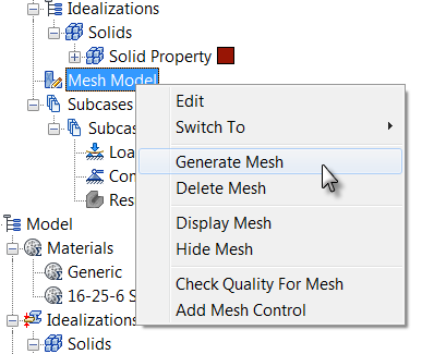

Definire la mesh
  1. Fare clic con il pulsante destro del mouse su Modello mesh e selezionare Genera mesh. Verrà generata una mesh solida con elementi tetraedrici parabolici e una dimensione di default in base alle dimensioni dell'oggetto.
  2. Il modello di mesh dovrebbe apparire come illustrato di seguito. Se non è possibile vedere la mesh, fare clic col pulsante destro del mouse in un punto qualsiasi della struttura e scegliere Impostazioni di default. Accedere alle opzioni di visualizzazione e selezionare la casella di controllo accanto a Modello mesh.
