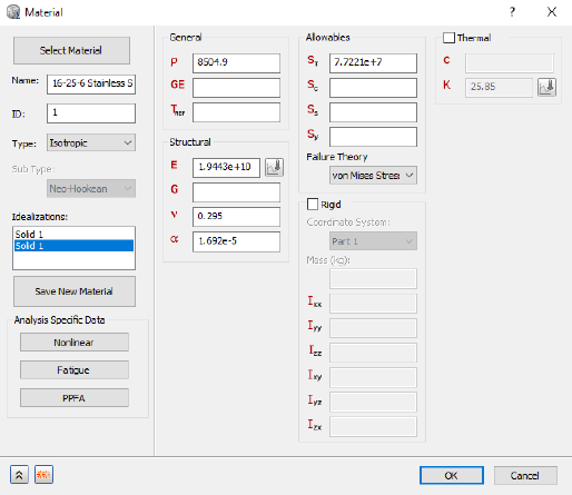

    Questi comandi sono equivalenti alla creazione di un materiale mediante l'interfaccia utente.
