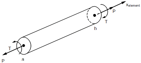

Quando si seleziona l'opzione Asta in Tipo nel modulo Connettore, sono disponibili le sezioni seguenti:
Aggiungi ad analisi: questa casella di controllo consente di inserire automaticamente il connettore di tipo asta in Connettori nel ramo Analisi corrente della struttura.
Elemento connettore: consente di definire più elementi asta nell'ambito del Nome di connettore corrente.
Selezionare due punti finali del connettore.
Forze interne e momenti dell'elemento asta
Opzioni di visualizzazione: consente di modificare le opzioni di visualizzazione del connettore asta.
A: casella di definizione dell'area di sezione trasversale.
J: casella di definizione del momento polare di inerzia.
C: casella di definizione della posizione di ripristino della sollecitazione.
MNS: casella di definizione della massa non strutturale. È possibile definire ulteriore massa senza aggiungere rigidità.
La formula utilizzata per calcolare la sollecitazione torsionale è:
dove T è il momento torsionale.
Materiali: è necessario selezionare un materiale dall'elenco a discesa.
